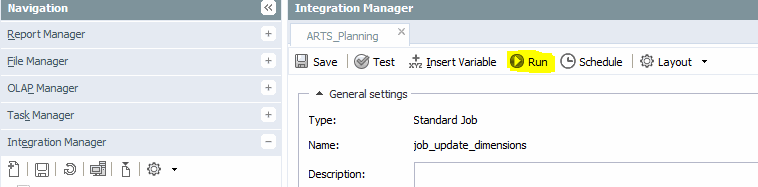

• job_update_dimensions doppelt anklicken und mit Run (siehe Screenshot) durchlaufen lassen

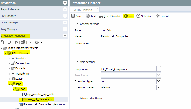

• Planning_all_companies durchlaufen lassen (siehe Screenshot)
