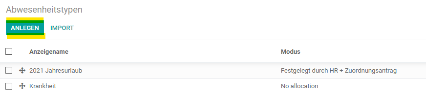

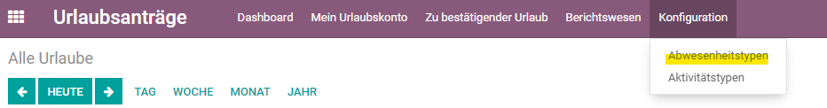

1. Im Modul Urlaubsanträge unter Konfiguration --> Abwesenheitstypen über den Button Anlegen einen neuen Abwesenheitstypen anlegen.

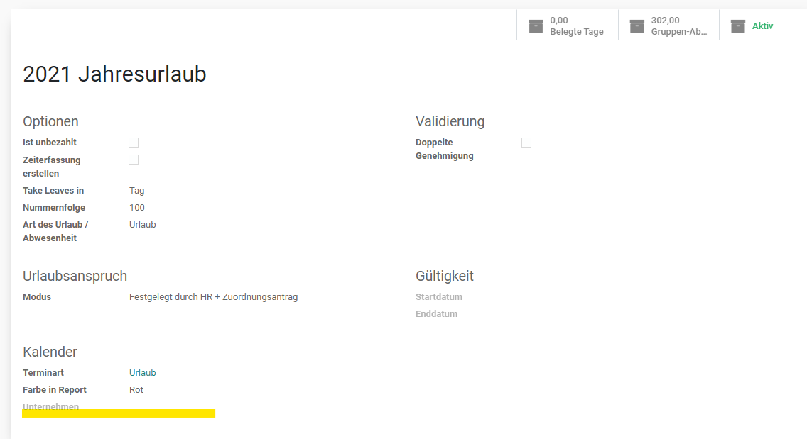

2. Namen eintragen, Haken bei Zeiterfassung rausnehmen, Unternehmen rausnehmen und gern auch das Startdatum entfernen
Hier das Zielbild. Wichtig ist v.a. das kein Unternehmen eingetragen ist.
Beim Modus folgender Hinweis:
Festgelegt durch HR = kann nur durch das HR Service Center zugeteilt werden. Wird mit Kontingent hinterlegt.
Festgelegt durch HR + Zuordnungsantrag = Es wird jedem Mitarbeiter ein Kontingent hinterlegt und es müssen dafür Abwesenheitsanträge mit Genehmigung angelegt werden.
No allocation = Kann in jedem Abwesenheitsantrag ausgewählt werden, ohne Kontingent
