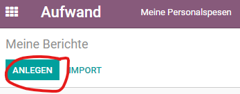

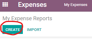

Reisekostenabrechnung erstellen / Grundangaben
Gehe auf Anlegen

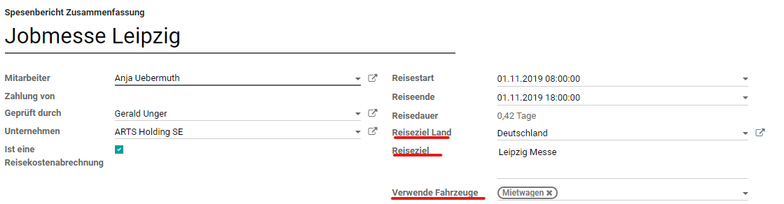

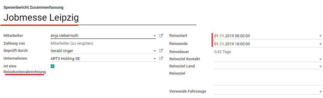

Trage eine Bezeichnung für deine Reise ein, z.B. Messebesuch xy.
Wähle „Ist eine Reisekostenabrechnung“ und trage Reisestart und Reiseende inklusive Uhrzeit ein.
Wähle bei Reiseziel ein Land aus (Verpflegungsmehraufwände variieren je nach Land).
Trage dein Reiseziel ein. (Reiseziel Kontakt kann genutzt werden, falls das Ziel im Odoo als Kontakt hinterlegt ist). Wenn das Reiseziel Paris war, bitte Land Frankreich auswählen und Checkbox Paris? anhaken.
Wähle welches Verkehrsmittel / Fahrzeug du für deine Reise genutzt hast.

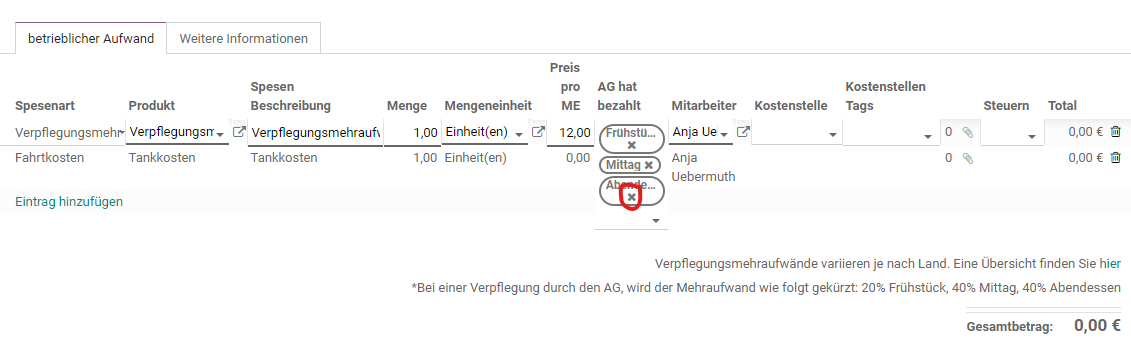

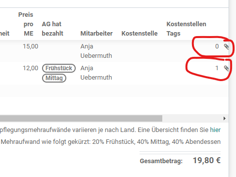

Verpflegungsmehraufwände bearbeiten
Verpflegungskosten werden pauschal erstattet entsprechend den aktuell gültigen Vorgaben des Bundesfinanzministeriums. Eine Abrechnung nach Beleg erfolgt nicht (siehe auch ARTS Dienstreise-Vereinbarung).
Die Odoo-Reisekostenabrechnung geht davon aus, dass der Mitarbeiter die Verpflegungskosten nicht selbst bezahlt hat und kürzt automatisch den Verpflegungsmehraufwand auf 0€.
Hast du keine Inklusiv-Leistungen (Verpflegung im Hotel, auf Schulungen oder wegen Einladungen zu Geschäftsessen) in Anspruch genommen, dann musst du diese aktiv abwählen im Odoo. Klicke dazu im Spesenbericht auf „Bearbeiten“ und klicke in der Zeile Verpflegungsmehraufwand auf die Spalte „AG hat bezahlt“. Lösche hier entsprechend und dir werden automatisch die richtigen Beträge gutgeschrieben.

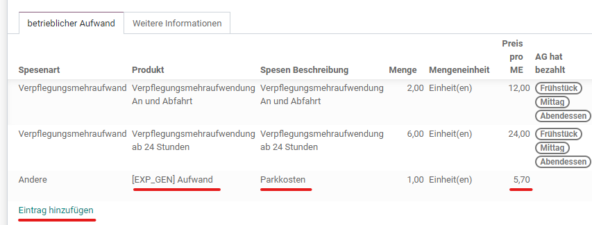

  • Für andere angefallenen Ausgaben füge einen Eintrag mit der Spesenart „Andere“ und dem Produkt „Aufwand“ hinzu, benenne in der Spesenbeschreibung die Art der Ausgabe und trage die angefallenen Kosten ein. à Belege bitte anhängen

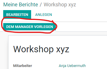

Dein Vorgesetzter bekommt eine Aktivität gesetzt, deinen Bericht zu genehmigen. Du wirst benachrichtigt, wenn der Bericht genehmigt wurde.

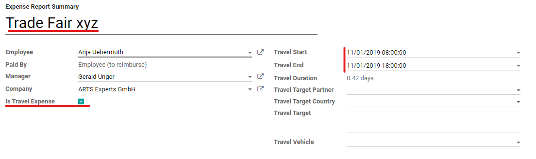

Create Travel Expense Report / Basic Information

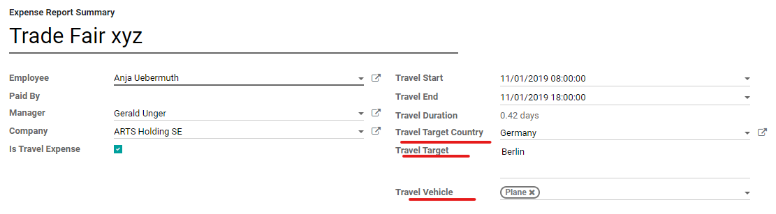

Click Create
Enter a name for your trip, e.g. trade fair visit xy.
Select "Is a Travel Expense" and enter the start and end times of your trip exactly.
Select a travel target country for your trip (additional catering costs vary depending on the country).
Enter your travel target. (Travel Target Partner can be used if the target is a contact in Odoo). If the destination was Paris, please select country France and check Paris? box.
Choose which vehicle you used for your trip.

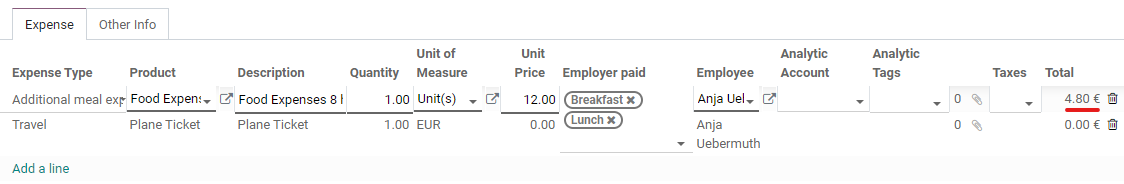

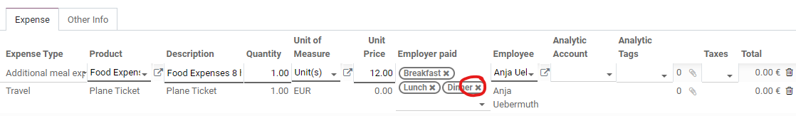

The Odoo travel expense report assumes that the employee has not paid the catering costs himself and automatically reduces the additional catering expense to 0€.
If you have not made use of any inclusive services (meals at the hotel, training courses or invitations to business lunches), you must actively deselect them in the Odoo. To do this, click on "Edit" in the expense report and click on the column "Employer paid" in the line additional catering expenses. Delete here accordingly and you will automatically be credited with the correct amounts.

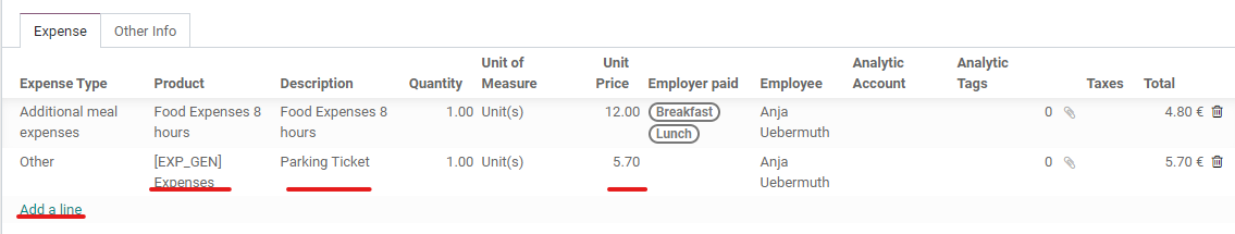

  • For other expenses incurred, add an entry with the expense type "Other" and the product "Expenses", specify the type of expense in the expense description, and enter the costs incurred. Please attach receipts

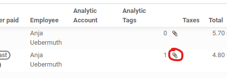

Add Receipts
Save expense report and upload single receipt via paper clip in the corresponding row.
Please do not upload as attachment above!
Please always attach either a mail or a PDF file!
If you have received paper documents, please forward them to the Finance department and upload them here as a scan!
If you have received documents via mail, please save the mail and attach it. Not only the attachment!

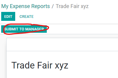

Your manager gets an activity set to approve your report. You will be notified when the report is approved.
