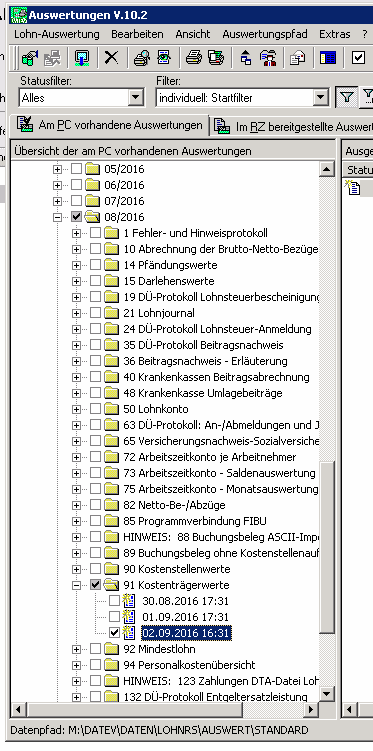

• Im nächsten Schritt öffnen wir uns im DATEV Arbeitsplatz das Programm "Auswertungen" (Lohnabrechnung)
• Nun wählt man den gewünschten Monat aus und sucht dann die Auswertung 91 "Kostenträgerwerte" heraus. Da bei jedem neuen Senden die komplette Liste neu erstellt wird und nicht nur die Änderungen abbgebildet werden, kann immer die aktuellste Auswertung genutzt werden.
• Diese Auswertung auf der rechten Seite bei "Ausgewählte Lohn-Auswertung (PC) bearbeiten" mit der rechten Maustaste anklicken und "Exportieren..." auswählen. Den Datenpfad \\aero\Finance\Auswertungen\Kostenstelle-9991 auswählen und wie die anderen Dokumente mit korrektem Monat benennen und speichern. Anschließend den Export starten.

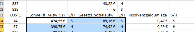

• Nun gibt man unter der Tabelle in den grau markierten Feldern die Werte aus dem Buchungsstapel der FiBu ein.
• In der Spalte B gebe ich die Werte der letzten Seiten (in meinem Beispiel 213 - 218) ein. Es ist einfach, diese dann aufzusummieren, falls Differenzen entstanden sind. Außerdem wird hier überwiegend nur ein Wert pro Zelle eingegeben, welches schneller eingegeben werden kann.
• In der Spalte C gebe ich die Werte der anderen Seiten (63,80,96,97,129,130,131) ein.
• Die Summe der Spalte D muss mit dem Wert im grauen Feld darunter übereinstimmen. Die €-Werte unter den Prozentangaben zeigen die Differenzen zu den Werten aus der FiBu.
• Die Rundungsdifferenzen der Spalten F und H am besten auf die letzten Positionen verteilen. Bei einem Cent auf den letzten Mitarbeiter und bei 6 Cent auf die letzten 6 Mitarbeiter zu je einem Cent, bis die Differenzzelle 0 € zeigt.

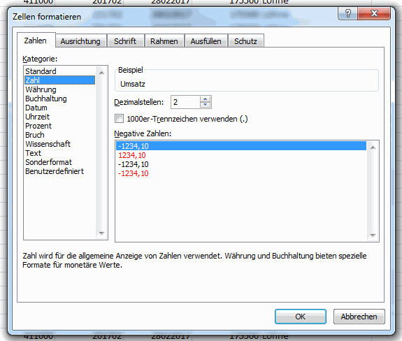

• Anschließend die komplette Spalte B markieren und mit rechter Maustaste "Zellen formatieren..." auswählen.
• Zahl mit 2 Dezimalstellen und ohne 1000er-Trennzeichen angeben und mit OK bestätigen.

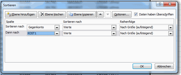

• Nun wieder die kompletten Spalten bis H markieren und nach aufsteigendem Gegenkonto sowie aufsteigender Kostenstelle sortieren.
