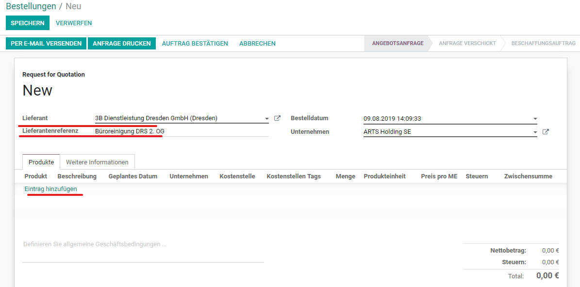

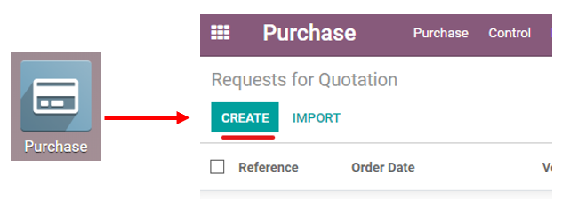

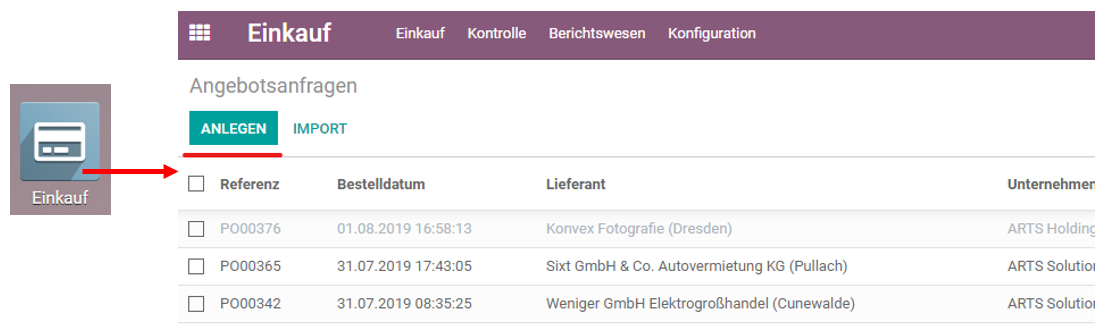

Wählt zunächst oben die ARTS Company aus, für die ihr bestellt habt. Dann im Modul Einkauf über den Button "Anlegen" eine sogenannte PO (Purchase Order = Kaufauftrag / Bestellung bei einem Lieferanten) erzeugen.
Bestandteile einer Purchase Order / Einkaufsbestellung
In der PO muss ein Lieferant ausgewählt werden. Taucht der Lieferant in dieser Liste nicht auf bitte kurz im \Kontaktmodul checken, ob einfach nur der Haken bei Lieferant nicht gesetzt ist. Ansonsten den Lieferanten samt aller Stammdaten anlegen.
In der Lieferantenreferenz bitte einen kurzen Hinweis was in der PO abgebildet wird, z.B. Sammel-PO Rewe oder Reisekosten Messe xy Max Mustermann. Das erleichtert in der Buchhaltung das Zuweisen von POs an die Eingangsrechnungen.

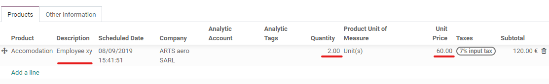

Wählt über Eintrag hinzufügen ein passendes Produkt aus. Tragt in der Beschreibung ein, um was es sich genau handelt, da unsere Produkte eher generell gehalten sind. Ergänzt dann Menge und passt ggfs. den Preis an.

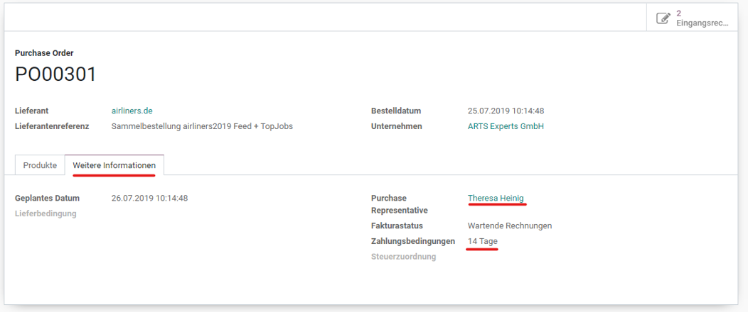

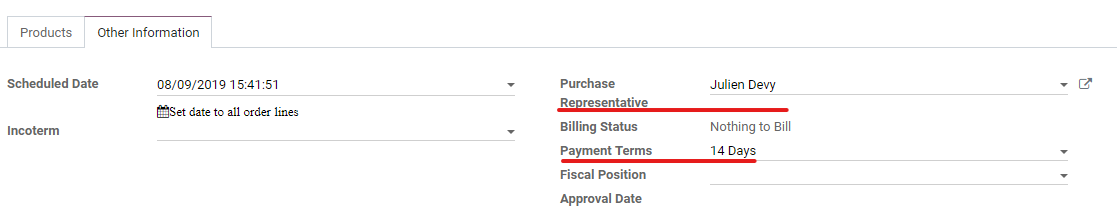

Checkt im Reiter "Weitere Informationen" ob der richtige Purchase Representative (Einkaufsverantwortliche) gesetzt ist und ob Zahlungsbedingungen eingetragen sind. Falls beim Lieferanten immer diesselben Zahlungsbedingungen gelten, können diese auch im \Kontakt des Lieferanten zentral hinterlegt werden.

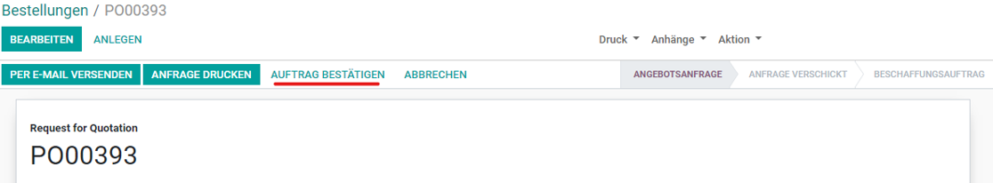

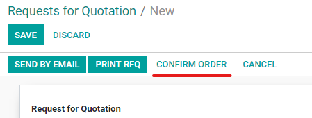

Wenn ihr fertig seit, bestätigt bitte die PO. Erst jetzt ist sie für die Buchhaltung möglich die PO einer Rechnung zuzuweisen.

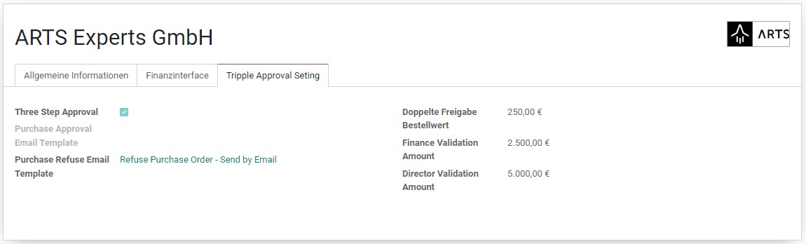

Je nach hinterlegter Summe in der PO wird automatisch ein dreistufiger Genehmigungsprozess ausgelöst. Hierbei erhalten die zuständigen Ansprechpartner eine automatische Aktivität.

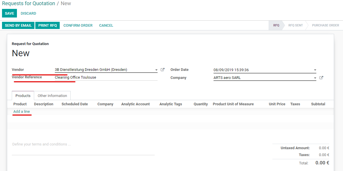

To do so, first select the ARTS Company for which you have ordered. Then create a so-called PO (Purchase Order) in the Purchasing module via the button "Create".
Components of a Purchase Order
A vendor must be selected in the PO. If the vendor does not appear in this list, please check briefly in the \contact module whether only the check box for vendor is not set. Otherwise create the vendor including all master data.
In the vendor reference, please include a short note on what is the content of the PO, e.g. collective PO or travel expenses fair xy Examplename. This simplifies the assignment of POs to incoming invoices in the finance department.
Select a suitable product via Add a line. Enter in the description what it is exactly, since our products are rather general. Then add quantity and adjusts the price if necessary.
In the "Other information" tab, check whether the correct Purchase Representative is set and whether payment terms have been entered. If the same terms of payment always apply to the supplier, these can also be stored centrally in the \vendor's contact.

When you are finished, please confirm the PO. Only now is it possible to assign the PO to an invoice for accounting and payment purposes.
